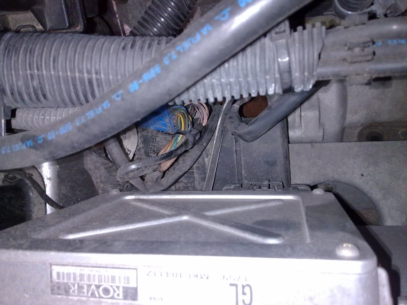

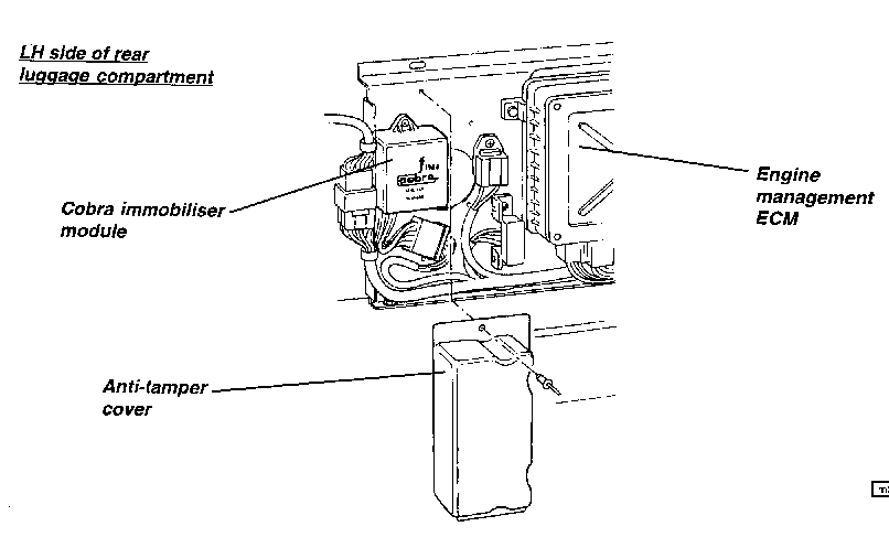

J'ai jeté un coup d'oeil dans la baie moteur, j'ai bien une petite boite noire mais ce n'est à priori pas celle décrite dans la doc ni dans différents posts que j'ai pu lire (notamment ce post sur le forum du SELOC : http://arc.seloc.org/viewthread.php?tid=124009&page=1). Elle n'est pas située à côté de l'ECU mais bien en dessous. Je n'ai pas vu non plus de signe Cobra ni rien d'autre de significatif dessus.
Dans la doc :

Avant que je commence à tout démonter pour vérifier si qq'1 pouvait me confirmer qu'il s'agit bien (ou pas) du bon boitier ?
Merci d'avance
Dans la doc :
Chez moi :
Merci d'avance

J'ai comme l'impression que le schema que tu as est celui des premiere Elise qui avait l'ECU dans le coffre tandis que ta photo montre un ECU dans le compartiment moteur.
Concernant le boitier sous ton ECU, je pense que c'est le gros bousin qui regroupe les differents relais (pompe a essence .....)

Voila à quoi ressemble la zone de l'ECU sur les premières S1 (désolé pour la piètre qualité ) :

Je viens de retourner voir si j'avais pas zappé qqch, à priori pas d'autres boitiers autour de l'ECU et du MFRU (Multi-Function Relay Unit).
Le dernier élément que je ne connais pas c'est ce que j'ai entouré en rouge sur l'image : c'est aussi derrière un cache en plastique je peux pas voir pour l'instant faut démonter pour se faire une idée de ce que c'est.... avec un peu de chance c'est ce que je cherche....
Si c'est pas ça je sèche.
