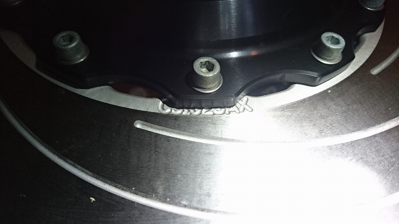

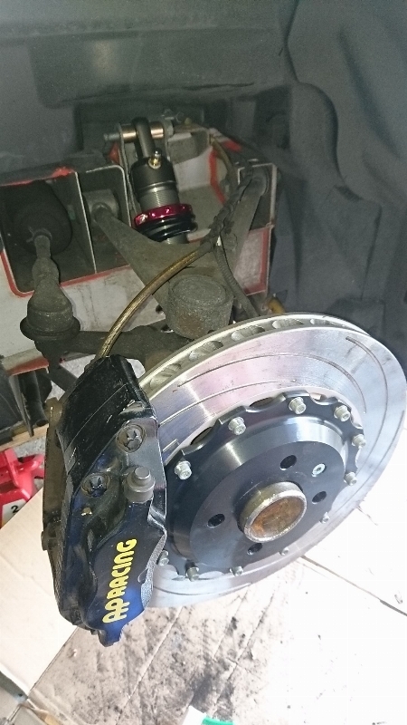

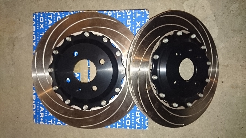

J'ai commandé des disques Tarox F2000 sur bol (dont j'étais sur de la disponibilité) : 800€ livré chez LIR Racing (avec la remise Club Lotus France)

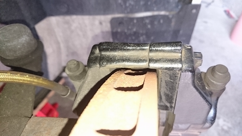

Il semble que les disques en 310mm passent et après mesure de mes disques Tarox que j'ai reçu, ils font bien 2mm de plus.
Les disques d'origine en 308 mm avec étriers AP, il y a encore un peu de place :)
La référence TAROX semble être : C31025AX , les infos techniques sont ICI
Ref C31025AX Hauteur : 310 Epaisseur : 25,4 Diamètre des trous : 6,5 PCD (diamètre au niveau de petits trous) : 190,5
Super important car on ne la trouve nul part !
En place : On test dimanche ! 8) :twisted:

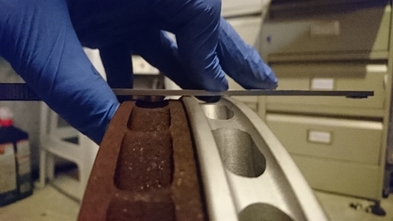

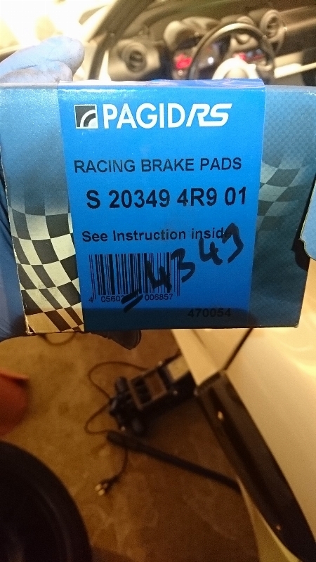

: Attention à vos épaisseurs de plaquettes pour les étriers AP Racing, je me suis retrouvé avec des plaquettes en 16mm au lieu de 14.5mm, j'ai du les poncer pour les faire rentrer ! Les dimensions ont changé en 2008.
Avant : 16mm
Après : 14.5mm
La référence Pagid RS14 en 16mm est : S20349 4R901.
La référence Pagid RS14 en 14.5mm est : E8076 R1401
Des questions ? :mrgreen:
