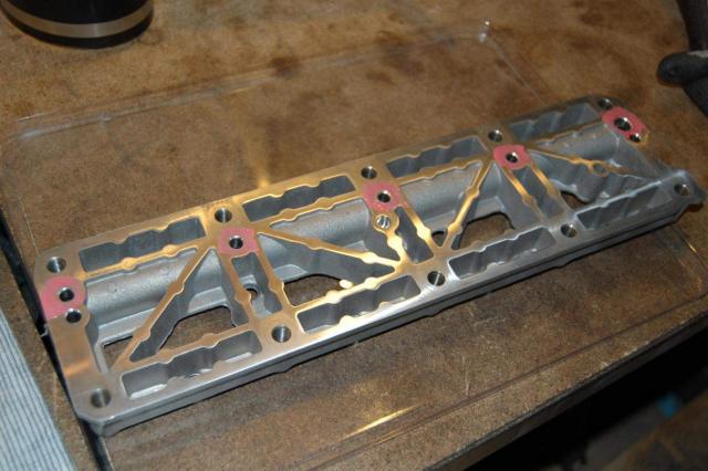

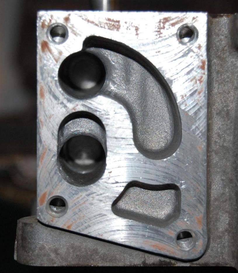

En attendant, je continue sur les modifs du block. Le but est avant tout d'améliorer les alimentation en huile. Pour cela, on essayera de casser les angles dans les conduits allants et venants de la pompe à huile.
Sur le site de DVA, on trouve une photo montrant les modification à faire sur la pompe.
La première photo montre une retouche du conduit allant de la crépine à la pompe. Il y avait une marche qui a été rendue plus progressive.
La seconde photo montre le travail fait au niveau de la bride de support de filtre. LEs angles ont été arrondis. un travail similaire pourra etre fait coté support de filtre.

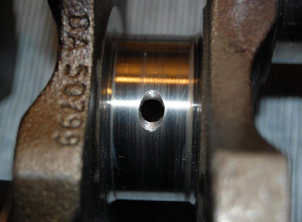

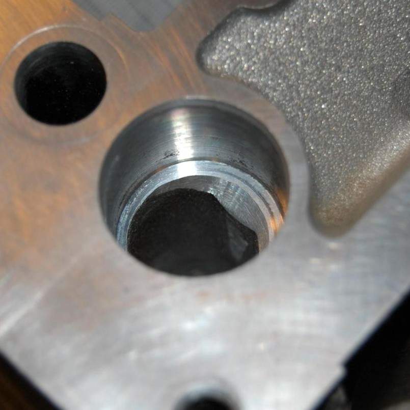

Au niveau des paliers de vilebrequin, il y a aussi possibilité d'amélioration.
J'ai commencé par passer une foret dans les conduits d'alimentation d'huile afin de les ébavurer:
J'ai ensuite majoré les conduits menant aux paliers 2 et 4 car ces derniers servent également à alimenter les paliers de bielles.
Sur les deux photos précédentes, vous pouvez remarquer que la saignée permettant l'alimentation en huile est carrée dans la partie inférieur du block. Il aurais été logique qu'elle soit également carrée dans la partie supérieur ... mais non, elle est ronde !!!
Bref pour eviter d'avoir une marche très domageable pour le flux, il faut rendre la transistion progressive:

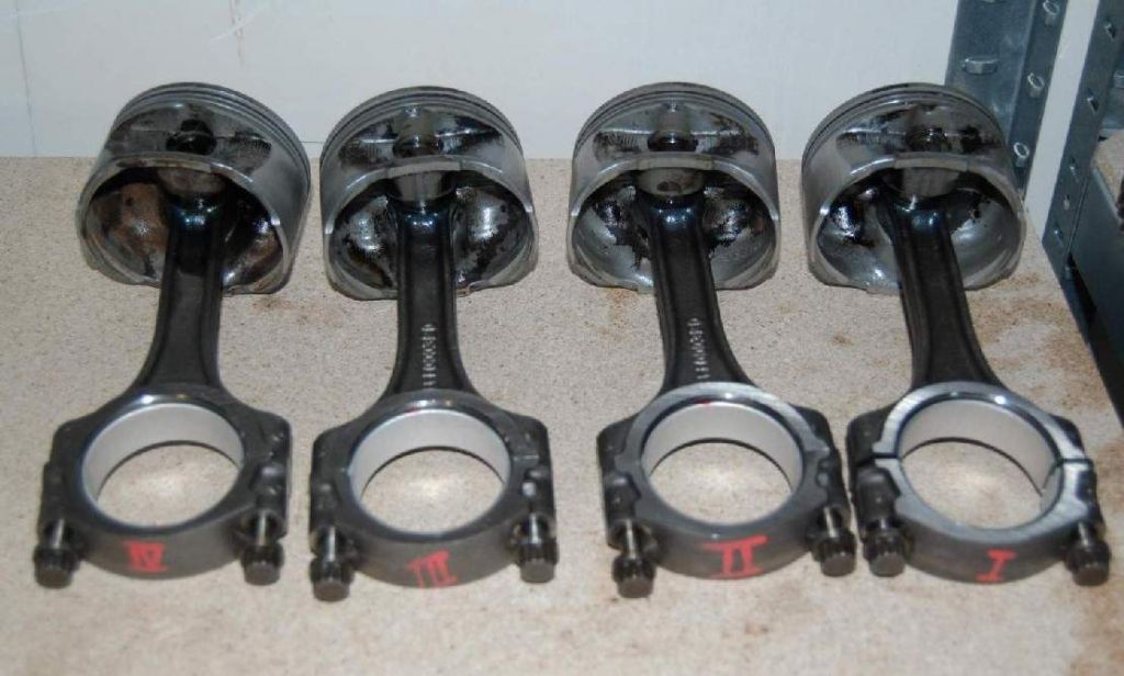

Je n'ai toujours pas pris le temps d'uploader les photo du remontage des Bielles / pisotns... mais j'ai trouvé deux photos qui trainaient :P
LA première montre la modif faite aux orifices d'arrivée d'huile du vilebrequin. Le but est d'améliorer le débit et la qualité du film d'huile.
La seconde photo montrre justes les pistons et belles en attente de remontage

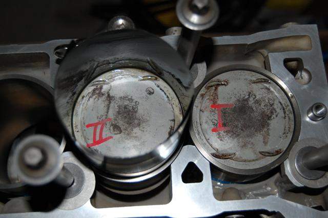

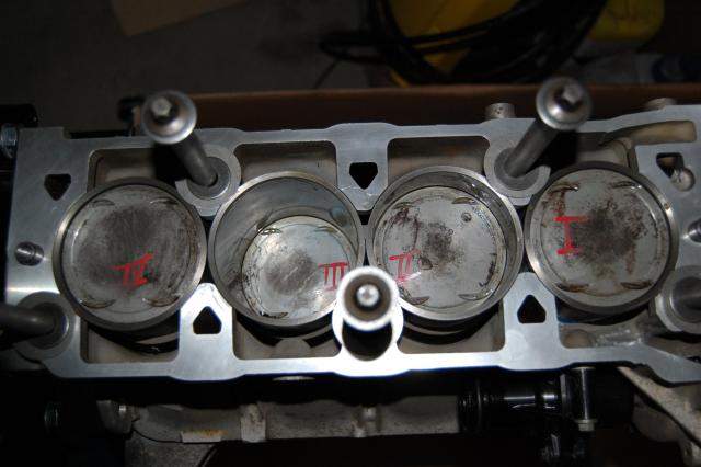

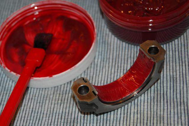

Finallement, j'ai uploadé les photos de la fin du remontage.
J'ai commencé par les pistons 1 et 4 mais j'était trop concentré pour prendre des photos :p
La mise en palce des segments ne pose pas de probleme, il faut juste y aller doucement et les mettre dans le bon ordre... facile, c'est marqué sur le paquet (y)
La première photos montre la mise en place de l'ensemble piston/bielle N°2. Je pensais que l'utilisation du compresseur de segment allait etre difficile mais au final pas du tout.
Tous les pistons sont à présent dans les chemise. le N°2 doit encore etre poussé au fond:

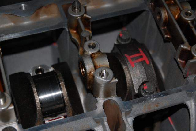

Vue de dessous (ou plutot moteur retourné), les bielles des pisotns 2 et 3 sont callées contre le vilbrequin mais seul la bielle n°2 est complete. J'ai fait des point sur les vis pour pouvoir reperer les 45° nécessaires au serrage. J'ai également calée la bielles avec une calle de mesure afin d'eviter tout mouvement de la bielle lors du serrage.

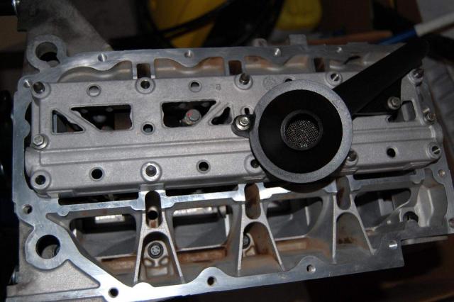

Le dernier morceau pret à etre monté:
Après c'est très simple: un peu de joint liquide et deux vis pour le rail d'huile:
... et deux autre vis pour la crepine:

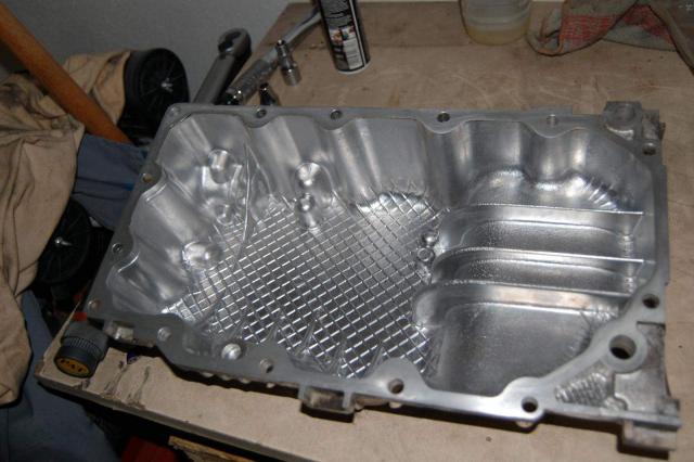

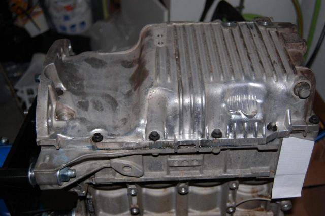

Finalement, remontage du carte tout beau totu propre (du moins à l'intérieur):
