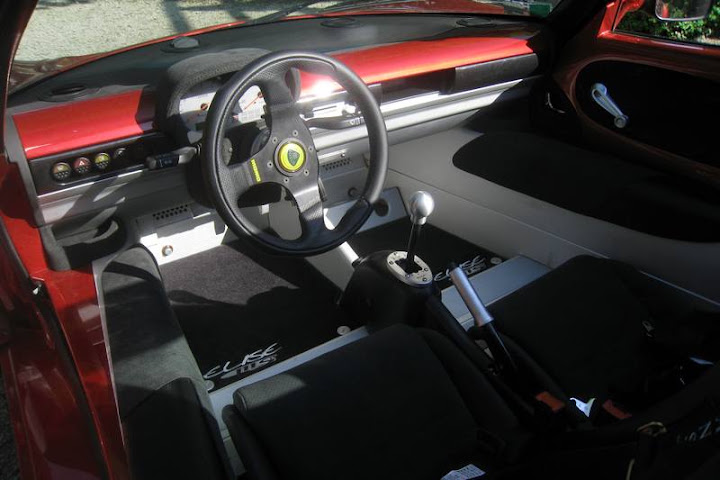

Mais entrez, je vous en prie

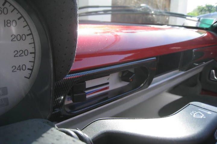

J'ai osé la couleur carrosserie ruby sur le tableau de bord
En plus de la nouvelle sellerie, des moquettes toutes neuves d'origine Lotus redonnent un bon coup de jeune à l'intérieur
Le tableau de bord acidulé:
Casquette de compteur et entourage de colonne de direction en alcantara perforé comme l'intérieur des portes et protèges longerons :
L'alcantara est plus gris en pleine lumière du soleil. La casquette est surpiquée avec du fil noir:
Quoi une Lotus, ça va jusqu'à 240?

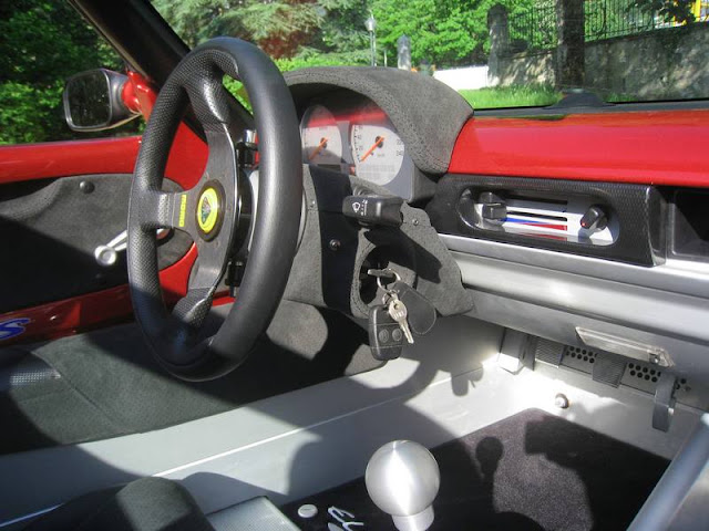

Le rendu entre intérieur de porte, protège longeron avec sa partie cuir imitation carbone, assise de siège:
Vue coté poste de pilotage:
Vue coté sac de sable, votre oeil très avisé remarquera les caches plastiques centraux recouverts de plasti dip pour donner une touche de noir:
Rendu entre la partie du protège longeron et le vide poche aussi recouvert d'alcantara perforé:
(le vide poche est mal placé - Heureusement, j'ai utilisé du velcro)

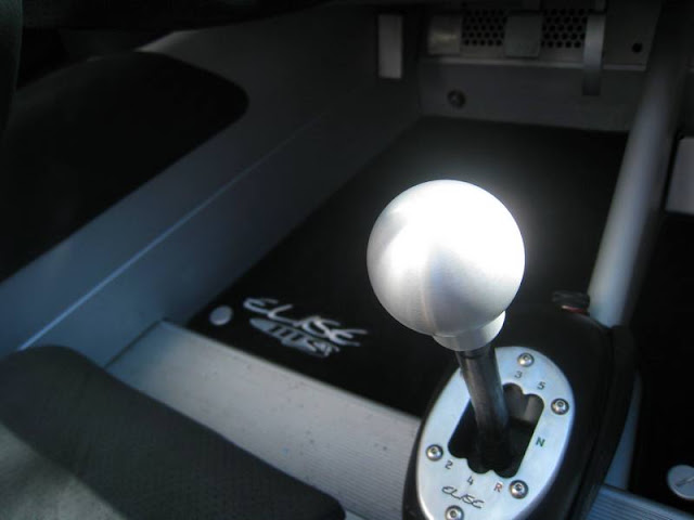

Un nouveau pommeau aluminium brossé orne le levier:
