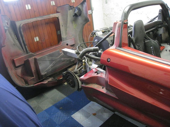

L'année dernière, je m'étais occupé de la partie avant. Cet hiver 2012-2013, je l'ai consacré à la partie arrière.
Dès Novembre 2012, la coque arrière était déjà retirée et ...
l'écrou de hard top perdu dans les entrailles a été retrouvé in extremis:
Je le vis tout juste coincé entre le châssis et la plaque d'isolation thermique. Il était à deux doigts de définitivement tomber. Je roulais encore une fois deux kilomètres et je ne le revoyais plus. En fait, il a réussi à ressortir de la traverse par un des gros trous et se glissait tranquillement en douce derrière l'isolation thermique.

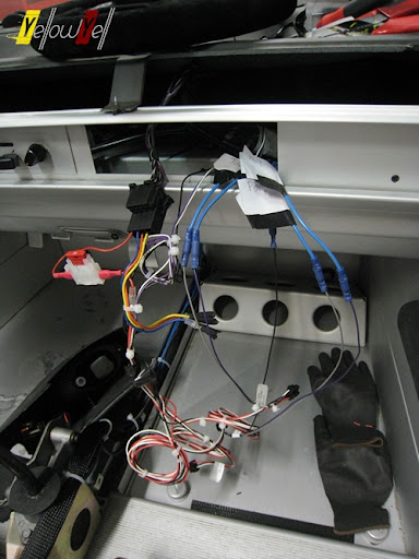

Installation de capteurs supplémentaires
But du jeu: garder le filtre à huile long standard, monter un échangeur Laminova, un échappement Janspeed small bore et des sondes pression/température Stack.
Petite comparaison entre les porte filtres (dessus: celui d'origine):
Le porte filtre VVC160 intègre d'origine un capteur d'alarme pression et un capteur de température. On voit les deux bossages en bout de rampe de sortie. Ces deux bossages sont en M12.
Le capteur d'alarme pression d'origine a été remplacé par un capteur d'alarme avec seuil plus haut. Sur l'emplacement juste à coté qui était pour la sonde de température, j'ai installé un capteur de mesure pression d'huile Stack. Sur l'emplacement restant de l'autre coté du porte filtre, bouché par une vis sans tête 1/8" NPT, j'ai pu y mettre un capteur de mesure de température d'huile Stack.
L'emplacement des trois sondes est selon moi la meilleure configuration:
1/ le capteur de température a un nez assez long et il ne peut pas se visser sur un adaptateur M12-1/8"NPT. Le mettre à la place du bouchon est parfait, il y a largement de l'espace. D'autre part il ne gêne aucunement le débit d'huile puisque l'huile ressort par le bossage spécifique pour alimenter l'échangeur.
2/ les deux capteurs pression permettent de bien surveiller la pression d'huile après échangeur et filtration. Si un problème survient dans l'échangeur et le filtre, ils le verront.
J'ai pu vérifier aussi que cette configuration passe avec l'alternateur en place, l'échappement, le châssis et le triangle inférieur droit:

Installation des manomètres Stack
C'est de nouveau Noël dans l'Elise, le sapin est installé :D
Un soir, pendant que le village dormait tranquillement, je m'attelais à passer les câbles proprement à travers l'habitacle. Et prouesse, tout ceci sans douleur au dos lorsque je me contorsionnais pour passer en dessous du tableau de bord. Il n'y a pas que l'Elise qui s'améliore.
Ma grande tristesse est toujours de devoir faire des modifications de câblage existant. Le tuto de Speed sur G111 concernant l'installation de manomètres m'a donné une idée. J'ai utilisé une prise ISO femelle pour le brancher sur le faisceau existant de l'autoradio. Ainsi, j'avais juste à utiliser les deux câbles utiles: +12V après contact et la masse. J'ai inséré un fusible 10A pour la protection et il n'y avait plus qu'à ne pas se tromper.
A la place de l'autoradio prennent ainsi place trois jolis Stack affichant fièrement pression d'huile, température d'huile et tension batterie. Et petit détail qui a son importance, j'ai aussi installé un gradateur afin de régler le rétro-éclairage des afficheurs.
Après les toutes dernières vérifications pour déceler une éventuelle erreur, est venu le moment de mettre la clé et de tester. Et puis tout s'activa à merveille. Enfin, c'est surtout le voltmètre qui s'activait. Le moteur n'étant pas lancé et faisant encore un peu froid, la pression et température d'huile restaient immobiles. Un seul moyen de savoir: démarrer. L'aiguille de pression indique 4 bars au ralenti, ok. Et quelques minutes de mise en chauffe plus tard, l'aiguille de température d'huile finit par monter. Dernier point, en jouant sur le gradateur, le rétroéclairage s'intensifie ou s'atténue. Tout est ok.
Dernière étape, finition et organisation finale des câbles dans le tableau de bord. Remise en place des différents caches d'habitacle et voilà, c'est beau et ça fonctionne.
Les câbles de capteurs sont protégés par une tresse mécanique qui évite les pincement/coupure:
Etant donné que les câbles fournis sont trop courts, quelques rallonges sont à prévoir:
Le gradateur est fixé sous le tableau de bord avec deux colliers plastiques en utilisant deux trous déjà existants:
La prise rapportée sur la prise autoradio existante. Les fils disponibles servent ainsi pour le branchement du montage:
