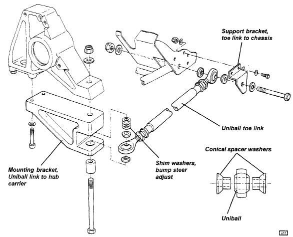

Service Manual section Motorsport:El_Loco a écrit :Si quelqu'un a les photos de ce montage, je suis preneur

Le seul interet est donc de pouvoir monter les etriers 2 pistons AV à l'AR sur une auto destinée au circuit uniquement car il n'y aura plus de frein a main.Greg² a écrit :Si on considère le renfort nécessaire à monter les toe-links sur hub alu, ça nous fait donc un gain de +/-500gr / hub...
Considérant qu'ils sont plus fragiles (le montage des hub acier est considéré comme un UPDATE en EliseTrophy), ça laisse à réfléchir sur l'intérêt du passage en hubs alus
Ca ne concerne donc que tres peu d'autos

Francky, pour le montage des deux pistons tu dois faire une calle j'image, c'est pas du plug&play?
Re: Poids moyeux AR alu S1
La cale alu est vendue chez Eliseparts. Le montage necessite un ajustement délicat et précis
